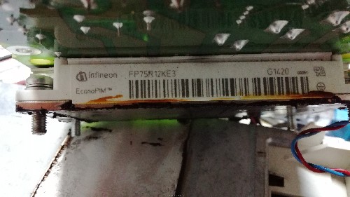

Najprej povej, kakšne igbt-je imaš vgrajene.
Sicer sem jaz popravljal v preteklosti dva frekvenčnika, katera sta ravno tako javljala overcurrent.
V enem primeru so bili zanič elektroliti, v drugem primeru pa tokovnik LEM.
Lizard64 Član
Pridružen-a: Pet 12 Feb 2010 9:31 Prispevkov: 558 Aktiv.: 2.99 Kraj: Severna Primorska
Objavljeno: Pet Nov 24, 2017 7:02 am Naslov sporočila: |
Igbt
2.48 MB |
