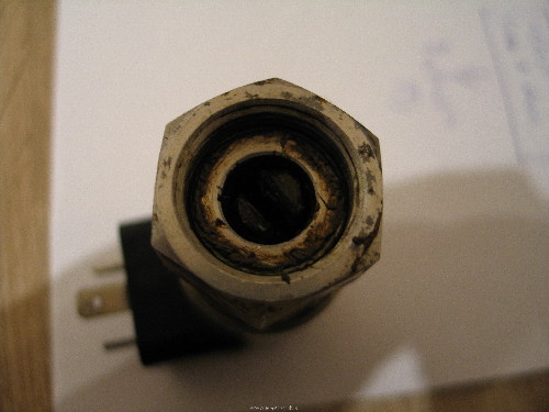

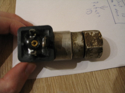

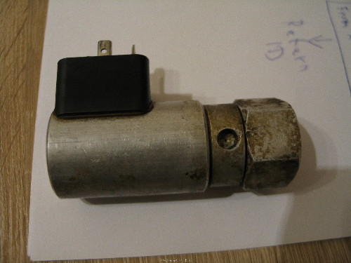

Na mizo sem dobil tole, da ugotovim kaj je.
Kar vem:
Med malima pinoma je 255ohm upornosti, če vrtim os se upornost poveča do nekje 300ohm, vendar takoj ko preneham vrteti pade na 255ohm.
Nima nobenih oznak, na gumijasti membrani
(na sliki odstranjena) vidim le 2, MSD in 3 .
Upornost med 2 in 3 je zgoraj omenjenih 255ohm, med MSD oz. največjim pinom in ostalima je neskončna.
Če ima kdo idejo kaj tole je, meni se tudi sanja ne, naj bi bilo nekaj na posipaču za zimsko službo, menda senzor obratov polža.
 Velikost datoteke:  1.85 MB
Konektor
 Velikost datoteke:  1.91 MB
Os
 Velikost datoteke:  1.89 MB

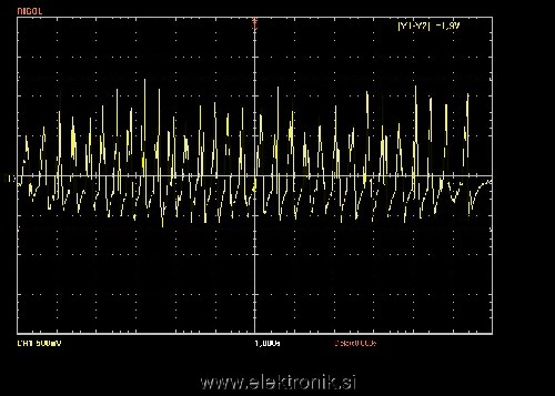

Izgleda, da je res taho generator.
Tole sem posnel ko sem prištekal gor osciloskop (1X sonda AC).

Lahko da je nekakšen tacho generator, da je noter magnetek in tuljavica.
Podobno zadevo sem imel pri kolegu na unimogu, montirano na menjalniku, za kontrolo hitrosti vožnje, zadeva zelo podobna, ampak na izhodu so bili impulzi (napajanje -> senzor -> impulzi).

Se mogoče frekvenca z obrati spreminja?
- Absens, carens -
GUMY
trgovec
Pridružen-a: Sre 22 Sep 2010 11:03
Prispevkov: 487
Aktiv.: 2.71
Kraj: Bled
PrispevekObjavljeno: Sob Dec 02, 2017 12:54 pm    Naslov sporočila:   Odgovori s citatom
Po moje se s hitrostjo vrtenja spreminjata tako frekvenca, kot napetost.
airwolf
Prispevkov: 2219
Aktiv.: 10.68
Kraj: Polhov Gradec
PrispevekObjavljeno: Sob Dec 02, 2017 4:41 pm    Naslov sporočila:   Odgovori s citatom
Na hitro probano izgled ada se frekvenca in napetost spreminja.
Bom naredil še malo meritev na to temo.
