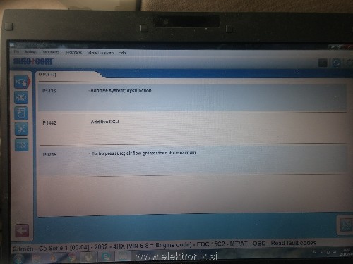

Pri vožnji na AC sem mal pospešil nad 4000rpm in računalnik motorja označil napako, prižgejo se lučke računalnika in napiše na zaslonu antipollution fault. Priklopil sem na tester in prikaže napako ki je na sliki.
Prve dve sem imel že prej ampak zadnja P0245 še nisem imel. Je imel kdo pri vas podobno ali enako napako. Naj bi bila napaka pritiska turbine.
Mogoče kje spušča gumijasta cev ki gre na turbino, ampak nisem opazil da bi bila počena.
Ko napako resetiram je več ni ampak ko spet pohodim plin se pojavi. Pade moč motorja
in ne gre več čez 3300rpm.

Preglej vse kar je za turbino do bloka motorja:
Eden od gogle zadetkov:
http://www.justanswer.co.uk/car/7jjyr-citroen-2-2hdi-fault-code-p0245-turbo-boost-pressure-checked.html

Lahko je senzor tlaka, EGR ventil ali pa zapacane cevi od saj okoli senzorja/EGRja. Prvo pri mogoče samo snel cev oz. EGR ventil, da vidiš stanje v ceveh.
Ko se pojavi napaka gre avto v rezervni režim.

Piše da je previsok tlak, ne prenizek. Računalnik vrže v rezervni program da odvzame gorivo, drugače bi turbina polnila preko predpisanega maksimalnega tlaka zraka.
Ne vem kako točno je pri tem avtu krmiljena turbina, ampak je načeloma pri vseh podobno. Na ohišje turbine je privit vakuumski ventil, ki določa kot lopatic. Ena skrajnost je da piha skoraj mimo, druga pa da poizkuša dobiti maksimalen tlak. Ventil (aktuator) je krmiljen preko PWM vodenga el. magnetnega ventila. Podtlak dobi iz vakuum črpalke. Če ne bi imel podtlaka bi imel obratno težavo.
https://www.youtube.com/watch?v=rL4kI-DvIcA
Ko prižgeš motor aktuator dobi 100% podtlak in potegne palčko noter, kot na 14 sekundi filma. Če odstraniš vakuum cevko iz aktuatorja pade podtlak in porine palčko ven iz aktuatorja, kot na 23. sekundi.
Kaj je vzrok zatikanja boš moral ročno preveriti. Pri tebi težko vidiš/prideš zraven. Turbina je nekje pod vetrobranskim steklom.
Lahko je okvarjen aktuator, zataknjene lopatice v turbini, okvara el. magnetnega ventila ki regulira podtlak. Treba je videti kako se obnaša aktuator in potem iskati dalje.

Preveri delovanje vakuum doze na turbini, elektromagnetnega ventila (pojdi po cevki od vakum doze do EM ventila, nahajajo se na požarni steni. Odvisno od režima vožnje, lahko je tudi variablen del turbine zapacan z sajami... tu pomaga razdiranje ter čiščenje.
