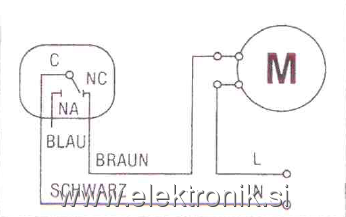

Na potopni črpalki je zatajil plovek, klasični z kovinsko kroglico na dva kontakta. Nabavil sem novega italijanskega, ki ima tri žice, modra, rjava in črna. Prosim, če kdo ve kako ga naj priključim, oziroma kaj so žice po barvah.
Hvala.

Pri meni je takole
Blau=modra=NO
Schwarz=črna=COM
Braun=rjava=NC

Ohm meter v roke pa pomeri.
Na plovcu imaš delavni in mirovni kontakt, za funkcijo spodnjega in zgornjega nivoja.
Če ga uporabiš za funkcijo spodnjega nivoja, običajno tudi zaščita črpalke proti suhemu teku, uporabiš žice, ki imajo stik, ko je plovec obrnjen tako, da je kabel spodaj in izklopi, ko ga obrneš. Barve pa ni nujno da so pri vseh v enaki funkciji.
