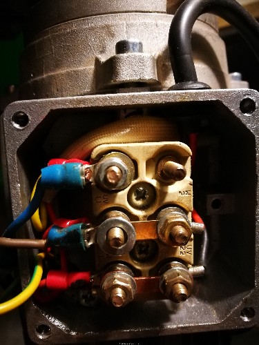

Iz popravila sem dobil elektromotor za doziranje peletov. Problem je v temu da se mi motor vrti v kontra smer. Zanima me katere zice moram obrniti da bo zadeva sla v pravo smer.
Hvala.

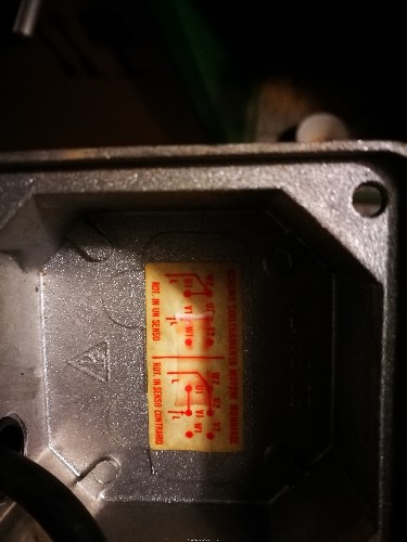

Zveži po shemi na pokrovčku... Če ti shema ni jasna, potem tega ne počni.

Obrneš samo začetek in konec pomožne tuljave.
To je tista, ki ima kondenzator vezan zaporedno.

PrispevekObjavljeno: Sre Dec 06, 2017 1:05 pm    Naslov sporočila:   Odgovori s citatom
Modra žica mora iti na spodnji priključek-na bakreno kratkostično ploščico.

PrispevekObjavljeno: Sre Dec 06, 2017 6:51 pm    Naslov sporočila:   Odgovori s citatom
Nace je napisal/a:
Ne na pamet.
Sigurno ne bo dobro, ker bo 230 direktno na kondenzatorju.
Kot se vidi je kondenzator na desni strani, rdeča in črna. Vsaj še črno bo treba prestaviti na zgornji levi kontakt, ki je videti kot pomožna tuljava. (tja kjer je zdaj modra).

PrispevekObjavljeno: Sre Dec 06, 2017 7:32 pm    Naslov sporočila:   Odgovori s citatom
eldi2011 je napisal/a:
Nace je napisal/a:
Ne na pamet.
Poglej prvo sliko in drugo sliko potem pa komentiraj!
Kot jaz vidim sta priključni žici modra in rjava-230V.
Na drugi sliki pa je vezava kam se ti dve žici priključita-dva načina vrtenje levo ali desno, s tem, da se prestavijo tudi kretkostični ploščici!

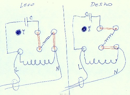

Prva slika kaže na to, da vezava na pokrovčku na drugi sliki ni prava.
Sponka W2 je prazna nima priključene nobene žice!
zato predvidevam, da je nekdo že nekaj prevezoval ali pa je kaj drugega.
Možna vezava je, glej priloženo skico.
Na vsak način, je treba preveriti, kam so priključene tuljave, odstraniti oba mostička in omsko preveriti kam so dejansko vezane tuljave in kondenzator.
po mojem predvidevanju, bo vezava, kot jo prilagam na skici.
lp Jože
