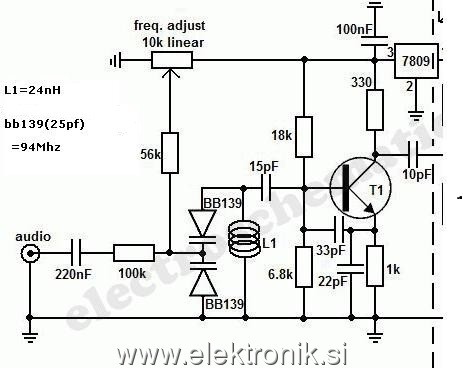

Zdaj sem našel shemo za VCO in me zanima za njo, če se taka kot je da uporabiti za radio, ker me prvi del(audio) spominja na vezje za oddajnik, zato ker lahko na vhod priključiš nek izvor avdio signala, ne vem zakaj je ta audio, zanima me tudi če je nadomestni kondenzator, ki nastane za resonančni krog 120pF in me zanima če se varicap uporablja na sredini njegovega raspona kapacitivnosti?
Lepo vas prosim za odgovor če kdo kaj ve in če želi deliti znanje na forumu. Lep pozdrav in hvala za odgovore

Kateri prvi del?
Prav te spominja.
To je FM modulator, pri sprejemu pa potrebuješ demodulator. V izvedbi s PLL se VCO lahko uporabi v vezju demodulatorja, ampak pri radijskih sprejemnikih to običajno ni primer.
