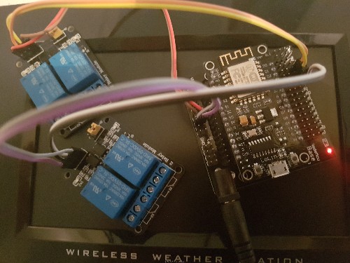

Na arduinotu imam priključene izhode na rele:
D1
D2
D3
D4
5V ter gnd

Malce sem bil odsoten.
Z zadevo nisem prišel nič kaj dlje.
Zdaj mi je še manj jasno ko imam naloženo samo Blynk knjižico,ampak releje pa vseeno odpira.
Sicer zelo razmetano.
D1 = GPIO5
D2 = GPIO4
D3 = GPIO0
D4 = GPIO2
Na pinu D1 se takoj vključi rele po vzpostavitvi povezave.
Ko se nalaga koda na nodem,utripa ledika tudi na releju.
Uporabljam ESP8266 nodemcu V3
Releje sem kupil pri Conradu za Arduino.

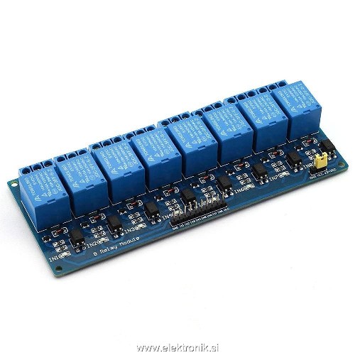

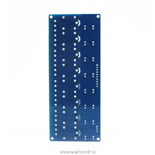

Ker je debata ravno o arduino in relejih me zanimajo tele ebay "arduino relay moduli" na relejih sicer piše da so 250VAC 10A. Je s temi relejnimi moduli že kdo dejansko probaval vklapljat kak izmenični 2000W porabnik (približno 8,7A toka)? Rele bo že zdržal samo tiste povezave na vezju zgledajo nekam švoh Mr. Green
 Velikost datoteke:  88.68 KB
 Velikost datoteke:  72.4 KB

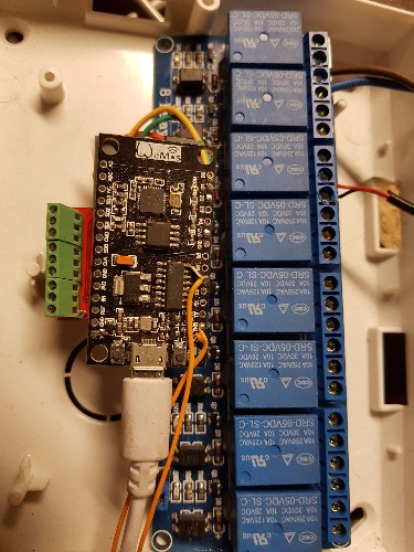

Takšen relejni modul uporabljam tudi sam,za manjše uporabnike je vezava direkt na modul,edino za bojler uporabljam močnejši rele.
 Velikost datoteke:  792.51 KB
