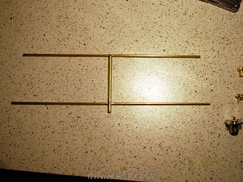

Eto, tole je za enkrat nastalo. Poiskati moram še neko debelejšo trdo bakreno žico za feed element. Kakšne vrednosti trimer kondenzatorja pa naj uporabim za uglasitev na frekvenco 434 MHz? Na spletni strani kalkulatorja piše 1,8 pF, samo to je za frekvenco 1276 MHz.

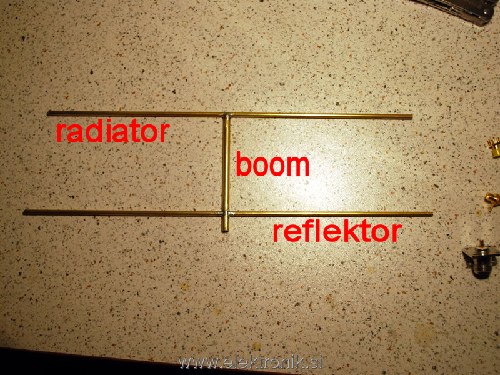

Zakaj pa nisi naredil reflektor in radiator iz 3mm šipke? V boom zvrtaj luknji 3,2mm vtakni notri šipki in zalotaj. Za boom imajo v Bauhausu medeninaste profile 10 x 10 in še manjše, ki so lažji za vrtanje kot ta tvoja 6mm palica. Tudi pritrjevanje antene tako je lažje.
Trimer vzami nek od 4 - 20pF.
Malo si poglej slike kako so drugi naredili.

Brane: Ne razumem točno kaj želiš s tem povedati.
V bistvu sta radiator in reflector oba iz 4mm medeninastih cevk. Boom je pa iz 6mm medeninaste cevi, v katero sem zavrzal 4mm luknji in skozi porinil ostali dve cevi ter zalotal. Včeraj sem se zmotil pri merjenju, očitno sem domov prinesel 4mm in 6mm cevi in ne 3mm, kot sem originalno napisal. Sicer pa 3,2 svedri ne vem, če obstajajo. Imam sicer vrsto svedrov, ki se večajo po 0,5mm v premeru. Moj 4mm sveder je zvrtal takšno luknjo, da cevka na tesno paše noter.
Na kalkulatorju je sicer napisalo, da morata biti radiator in reflektor 2mm, boom pa 5mm premera. Zakaj bi moral uporabiti 10x10 profil za boom?

Branez je napisal/a:
... Za boom imajo v Bauhausu medeninaste profile 10 x 10 in še manjše, ki so lažji za vrtanje kot ta tvoja 6mm palica. Tudi pritrjevanje antene tako je lažje...
Pogled na sliko mi je dejal, da si uporabil obe enaki cevki.
Saran je napisal/a:
... Sicer pa 3,2 svedri ne vem, če obstajajo...
Obstajajo, za navoj M4 moraš vrtati z njim.
Sicer pa, bolj debele so cevi, bolj "široka" je antena.
