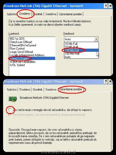

V Lastnosti mrežne kartice odpri zavihek Dodatno in pri "Hitrosti in dupleks" (Speed&duplex) spremeni iz Auto na neko fiksno vrednost, npr. 100Mb/s polni dupleks (full).
V zavihku "Upravljanje porabe/energije" pa za vsak slučaj (če je muhast gonilnik in ne zna preklapljati načinov) izklopi/odstrani kljukico pri "Dovoli računalniku, da izklopi to napravo zaradi varčevanja...).
Shrani in povsem ugasni računalnik (Shutdown), ne samo restart. Nato ga vklopi in test, če je kaj boljše.

Nastavil sem po navodilih Dušana, ugasnil in na novo prižgal računalnik in deluje. Ali je napaka popolnoma odpravljena pa sporočim po tem ko bom računalnik večkrat prižgal in videl če je to to. Sem pa IP nastavil nazaj na avtomatsko. Je boljše da ga pustim na statični nastavitvi, kljub temu da to ni rešitev težave in potem nastavim na half duplex kot je svetoval "bostjang" ?

speed & duplex se najprej nastavil na 100 Mbps full duplex in IP nastavil na avtomatsko, stanje opazoval ampak nič boljše. Nato sem poskusil s statično nastavitvijo in speed & duplex omejil na 100Mbps half duplex in tudi ne pomaga. Že sam restart običajno ne reši težave, najboljše je kadar računalnik ugasnem in na novo prižgem. Nikoli prej nisem imel težave s tem, vsa leta je bilo vse nastavljeno na avtomatsko in delovalo kot mora. Računalnik je star nekje 8 let.
