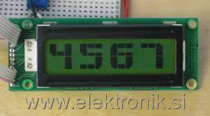

PrispevekObjavljeno: Pon Jan 01, 2018 2:17 pm    Naslov sporočila:   Odgovori s citatom
Lahko pa tudi kaj takega.
 Velikost datoteke:  7.41 KB
 Pogledana:  4157 krat

Hvala za predloge - zaenkrat uporabljam 16x4 lcd kjer prikazujem v dveh vrstah z velikimi fonti, kot so na sliki, ki jo je pripel smatjaz.
Taki fonti so malo nerodni za brati - sploh za malo starejše ki slabše vidijo. Za testiranje pa trenutno zadostuje. Naročil sem 7 segmentne prikazovalnike z linka par postov višje. Pričakujem da se bo bolje videlo predvsem zaradi svetlosti.
