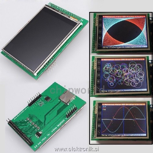

Zanima me, ali je mogoče že kdo kaj delal s temi poceni kitajskimi tft-ji? Ne najdem nekih informacij, kakšen kontroler je uporabljen. Kakšna informacija bi bila dobrodošla.

Jaz sem nekaj ozivljal, ker me je zanimalo, ali sploh deluje. Ponavadi so te arduino zadeve na SPI in z lastnim RAMom. Eksperimentiral sem z ARM in SPI na 24MHz, pa je bil refresh bolj klavrn. Za staticne slike/grafiko je pa cisto ok. Se najvecja tezava je dobiti pravo inicializacijo za panel.

Frenki, konkretno ta modul uporablja za sam display paralelno povezavo, spi uporablja za SD kartico. Kompatibilen je s ti. 12864 LCD vmesnikom.
Tukaj je nekaj podatkov in debate okoli tega. So pa to dejansko stari moduli.

Hvala za odgovore. Napisanega je o tem displayu bolj malo, pa še to precej razdrobljeno. Sem uspel usposobiti - ni nek šampion, ampak za predviden namen bo dober. Če še kdo naleti na to čudo ... dela s popravljeno verzijo UTFT knjižnice in nastavitvijo:
Koda:
UTFT myGLCD(HX8347I,38,39,40,41);
