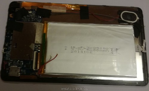

Tale baterija je šla kot kaže v večna lovišča. Zanima me, kje ugodno dobiti primerno zamenjavo?

Edini zadetek je bil na Alibabi, pravi pa:
Model Number: HL-PL3085150
Name: 4500mAh lithium battery 3.7v 3085150
Specifications:
1. Dimension:150*85*3.0(L*W*T)
Dimenzijsko večja verjetno ne bo šla v ohišje Think

Hehe, stlači kakor veš.
Če jo čisto natančno merim, 135x89. Prinesem, pa boš videl kako in kaj.
