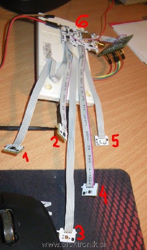

Grem se pisanje driverjev za "žnj" senzorjev. Na sliki spodaj:
Senzorji, ki bodo na "vesoljski" strani:
1 - TMP75 (temperatura)
2 - SHT31 (RH, T)
3 - VEML6075 (UV)
4 - BME280 (p, T, RH)
5 - Si7013 (RH, T)
Senzorji, ki bodo v kapsuli:
6 - Si7013, MPU6050 (IMU), MAG3110 (kompas), TMP75, GPS
Komunikacija je LoRa.
