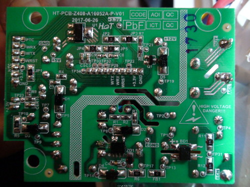

Še slikca, da se vidi, kako je priklopljen , mogoče bo kaj bolj jasno komu...
HVALA vsem, ki bi mi znali kakorkoli pomagati.
Boki
Senzor priklopljen levo zgoraj z 2 črnima žicama.

Vgrajen imaš NTC upor. Glej sliko, zgoraj levo ti zraven konektorja piše NTC1...

Drugega tipala ne moreš vgradit, ker je vezje namenjeno samo za NTC.
Temu, vgrajenemu, temperaturnemu tipalu brez skrbi podaljšaš žice.

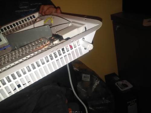

Tipalo je spodaj, ker se spodaj zajema zrak iz prostora, nakar ga vzgon dviguje. Če ga boš dal na sredi ali na vrh radiatorja, bo tam zaznaval vsaj 40 ali 50°C, kar je preveč in bo izklopilo gretje.
Če bi ga rad dal na višino 120 cm, mora biti dovolj oddaljen od radiatorja, da ga topel zrak ne bo neposredno grel.

To je slika , kjer se jasno vidi NTC oznaka
 Velikost datoteke:  818.15 KB

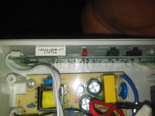

Slika modula, ko sem ga odstranil.
 Velikost datoteke:  2.24 MB

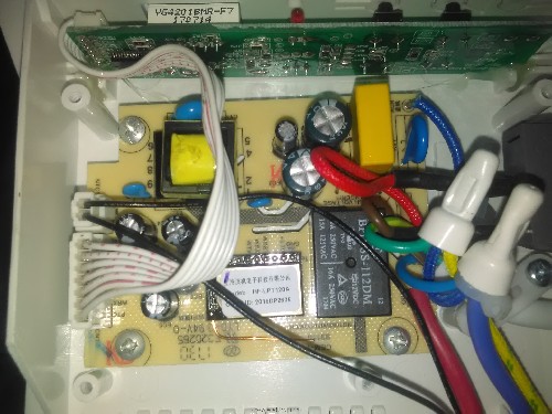

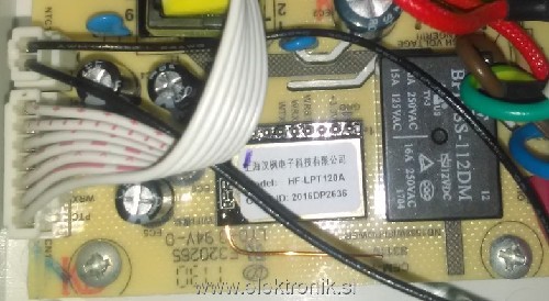

Izgled modula z zgornje strani - zanimiva zadevica
 Velikost datoteke:  2.4 MB

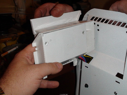

Modul z zadnje strani
 Velikost datoteke:  2.27 MB
Tipalo s spodnje strani - je dobr zalito v plastiko in se ne vidi katero je.
 Velikost datoteke:  627.68 KB

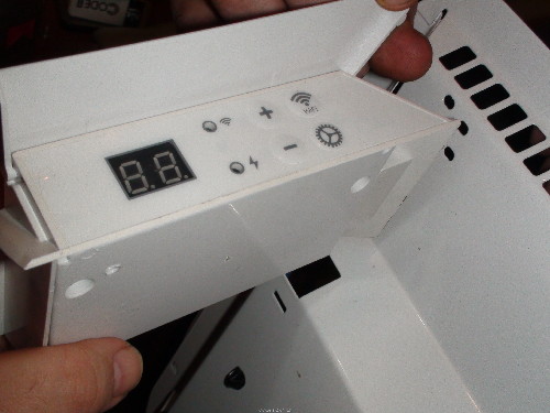

Kolikor vidim, ima kontrolna plošča pokrovček. Če mimoidoči spreminjajo nastavitve, povezni pokrovček in ga prelepi z nalepko s tvojim podpisom.
Če kdo poškoduje/odstrani nalepko, odpelješ radiator iz prostora.
