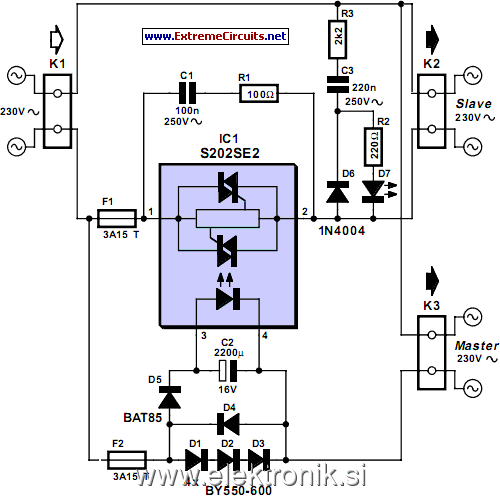

Master/slave stikalo največkrat meri tok na "master" porabniku - ko se tu pojavi tok vključi "slave" porabnika.
Pogosto je vgrajen pri industrijskih sesalnikih za razne brusilke,... Tam je dodatna vtičnica, kamor priključiš strojček.
Zelo popularni so tudi razdelilci pri TV. Ko TV izključiš na stand-by se izključi še ostala krama okrog njega. Ti imajo ponavadi še potenciometer za nastavit mejo vklopnega toka.
Sem poiskal tudi eno shemo (ki jo pripenjam).
Načeloma rabiš SSR rele in par diod Wink
In če to dodaš v omarici z varovalkami-vtičnicami ne potrebuješ nobenega dodatnega kabla.
