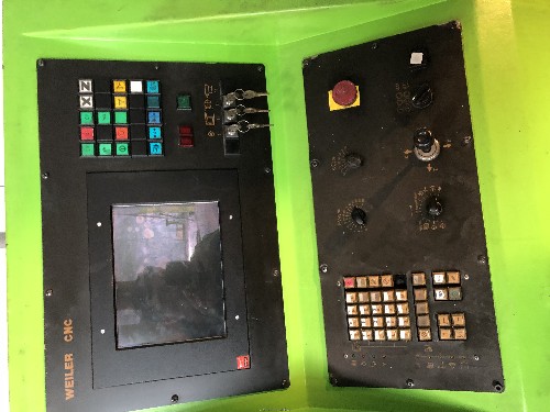

Iščemo mojstra ki pri nas obnavlja (popravlja) tipke ali tipkovnice za omenjen stroj.
Kje bi se dalo dobit tako tipkovnico ali tipke. Ali se da menjat posamezne tipke?

Seveda se da menjati posamezne tipke. Tike so podobne ali pa kar enake kot pri tastaturah ( seveda primerno starih ) za PC-je vsaj pri tistih kar sem jaz popravljal.

Običajno se da pri takih stvareh menjati posamezne tipke, vsaj pri Tipru iz gornje povezave je tako.
Tipkovnica od Tipra:
Pod pokrovčkom pa je takole:
Za kaj več pa kontaktiraj soforumaša Xbolha.

Te Cherryjeve ima v prodaji tudi Tipro, cena podobna (okrog 1 EUR na komad). Tipke so odlične (dosedaj ni še nobena crknila!), na voljo so "tihe" ali "na klik".

spodnje tipke so Sinumerik 3 na pcbju, najbrž bi našel kakšno. Zgornje pa so najbrž standardne fi16mm, dobiš v IC ali Schrack.
