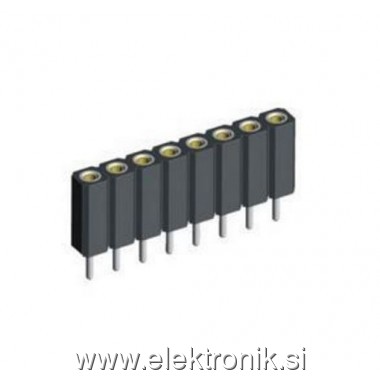

Kot pravi naslov...
Pri spodnji izvedbi pogosto poči izolacija Sad

Jaz takšnih ne lomim, ampak jih režem z olfa nožem (z dobrim rezilom) pa nimam problemov.

Tudi po mojih izkušnjah se lepo lomijo, če na želenem mestu preloma potegneš z olfa nožem.

Kapo dol obema, meni ne uspe Very Happy
Je pa res, da jaz režem po en "pin" stran. Če jih več, tudi meni uspe tako, da z olfa nožem potegnem, pa potem lepo poči.

Ja, po en pin pa res še nisem poskusil. Poskusi namesto olfa noža uporabiti miniaturno žagico.

Na miniaturno žagice sem tudi pomislil, samo mi še ni prišla pod roke.
Morda bi bil tudi "hot knife" primeren za tak podvig.

jozzze2000 je napisal/a:
Jaz sem si zbrusil kar žagin list za jeklo v obliko "V". Na vsaki strani letvice malo zažagam in odlomim. Zaenkrat zadovoljivo deluje Smile.
