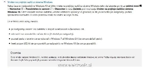

Začasna rešitev:
 Velikost datoteke:  105.98 KB
 Pogledana:  21 krat

začasna rešitev je tudi virtualni računalnik z XP windovsi, in skupna mapa ki je vidna v obeh sistemih. tako imam jaz, skupna mapa pa zaradi tega ker mi na virtualki ne dela usb.
