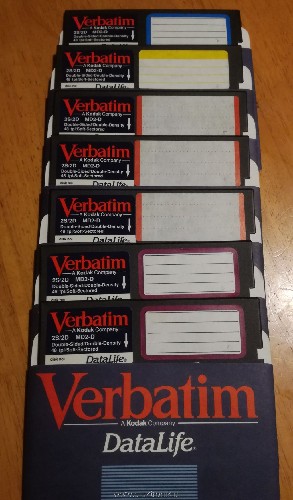

PrispevekObjavljeno: Pon Maj 14, 2018 9:26 pm    Naslov sporočila:   Odgovori s citatom
Nekaj takega bo verjetno treba izbrskat Wink

Frenki hvala za sliko !
Applause Applause Applause Applause

@Frenki ti je dal celo sliko!
