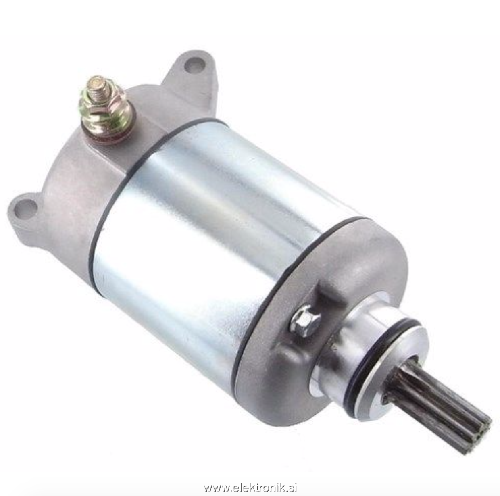

Imam problem z zaganjačem od štirikolesnika 600ccm elektrika 12V.
Problem je,da zaganjač zelo počasi vrti motor,občasno skoraj obstoji,zelo težko je motor prižgati.
Zamenjal sem akumulator z novim,in je zadeva enaka.
Priklopil sem avto akumulator direkt na štarter,in je zgodba enaka.
Ščetke so bile zamenjane.
Če dam štarter iz motorja in ga poženem,se vrti zelo hitro in normalno.
Lahko kako preverim če je štarter odpovedal,ali je lahko morda kaj drugega?

Pomeri napetost med zaganjanjem direktno na motorju.
Lahko da imaš kje slab stik in ne steče dovolj toka.
Lahko pa je kaj v motorju zablokiranega.

Na motorju imam vezan mali voltmeter da stalno kaže napetost med obratovanjem.
Med štartanjem pade napetost na okoli 8V,ko se motor zažene kaže med 13-14V
Glede slabega stika; potem bi moralo ko sem priklopil avtomobilski akumulator prek kablov za vžiganje direkt na štarter delovati brez problema a ne?

Sem površno prebral.
Torej ti ostane okvarjen štarter ali okvarjen motor/menjalnik (odvisno kam je priklopljen štarter).
Lahko odstraniš svečke in probaš štartat.
Če se vrti "dovolj" hitro bo verjetno štarter.
Če ne pa zna biti okvara v motorju.

Če imaš 8V na akumulatorju, potem ti štarter vleče zelo velik tok. Če imaš 8V na štarterju, je lahko padec kje drugje. Če nimaš enosmernih tokovnih klešč, pomeri padec napetosti na minus vodu, od akumulatorja do ohišja zaganjača. Lahko da je tam kakšen slab spoj.
