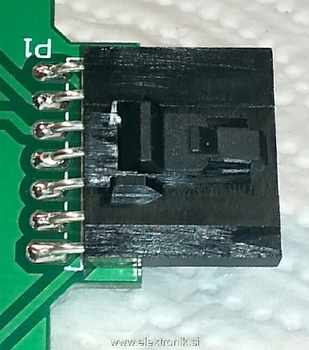

Te konektorje na sliki sestavljam sam, je pa delo precej tečno. Enostavno mi ne uspe najti variante, ki bi bila sestavljena in pripravljena za montažo na PCB. Ne vem, ali sem res takšna neroda, ampak ... Sicer gre za enostavno zadevo (7 pin, raster 2.54 mm z varnostnim zatičem), najdem pa samo variante za montažo na kabel.
Zanima me, ali mogoče kdo pozna varianto, ki bi bila primerna za montažo, kot na sliki?

Torej iščeš točno takega kot je na sliki? Vanj priključiš nek konektor z žicami (kabel).
Je ta na sliki M ali Ž ? Je rob konektorja pod kotom ali se tako lomi svetloba?
Torej so ključne besede iskanja:
Wire to board (pcb) 7 pin lock connector right angle 2.54mm pitch.
Si kaj gledal pri Molex konektorjih?

Ja takšnega kot je na sliki, s to razliko, da bi rad varianto board-to-board. Ta na sliki je namreč wire-to-board, kjer so pini ločeni in v osnovi namenjeni krimpanju na žice. Na prejšnji sliki se res slabo vidi, mogoče bo tokrat malenkost bolje. Tole v mojem primeru je TE Connectivity AMPMODU 104257-6.

Torej te pri navadni kotni letvici moti le to, da nima varnostnega zatiča?

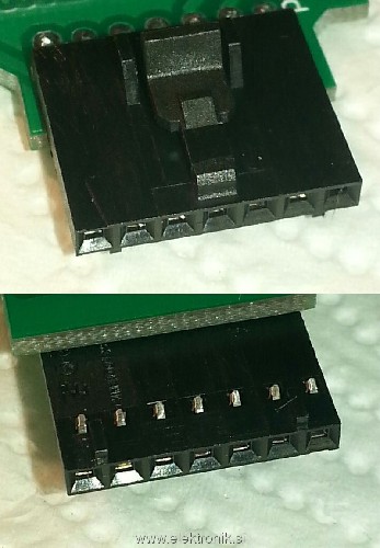

Think V bistvu ja ... če poleg varnostnega zatiča odštejem, da je letvico možno obrnit za 180 stopinj in da so kontaktni pini na letvici nekoliko bolj kilavi v primerjavi s pini tega konektorja. Mogoče bi bilo bolj razumljivo, če bi se videla še druga stran konektorja. Bom popoldne naredil eno sliko, kako zadeva izgleda sestavljena.

PrispevekObjavljeno: Sob Jan 12, 2019 5:48 pm    Naslov sporočila:   Odgovori s citatom
frenki je napisal/a:
 Velikost datoteke:  81.67 KB
