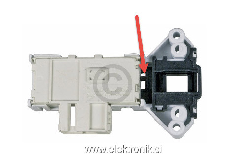

Ključavnico sem vzel ven in stikalo na ključavnici nastavil tako, kot da je zaklenjeno (tole kar sem označil na sliki). Stroj se je zagnal. Seveda sem zadevo takoj ugasnil saj sem imel vse skupaj razdrto.
Sedaj pa me zanima kako naj preiskusim celotno pranje. Torej da bi naredil nekakšen bypass ključavnice in bi lahko dejansko zaprl vrata. Nikakor nebi rad kasneje ugotavljal, da je narobe še kaj drugega in na koncu v popravilo vložil več denarja kolikor stane nov stroj....

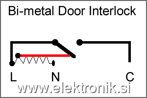

Ključavnica ima 3 priključke L(faza), N(nula) in C. Sprobaš jo tako, da na priključka L in N pripelješ fazo in nulo, priključek C pa povezi preko ene žarnice na fazo. Ko pride na petost na L in N, potem more ključavnica narediti "klik". Ko se sliši klik, potem se sklene kontak med N in C. Takrat mora žarnica zasvetiti. To pomeni, da ključavnica da povratni signal, da stroj ve, da so vrata zaprta. Ko pa iztekaš iz vtičnice, še boljše daj še eno stikalo na kabel med vtičnico in fazo na ključavnici. Takrat bimetal drži nekje eno do 2 minuti in nato se spet sliši "klik" in vrata lahko odreš. Najboljše, da si narediš takšno pripravo, za testiranje ključavnice, kot kaže na na tem posnetku .
Če bo to delovalo, potem je lahko napaka samo še na krmilni elektroniki.
Načeloma je sicer možno kratko skleniti preko nekega stikala priključka N in C, tako stroj "ogoljufaš", da stroj misli, da so vrata zaprta.
