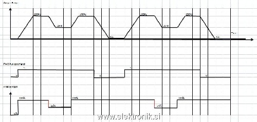

Naletel sem na težavo pri Inverterju Yaskawa V1000, v prilogi je diagram kako bi naj stvar delovala.
Pri preklopu vhodnega analognega signala navzdol iz 100% na 50% dobim napako OV Overvoltage
Nastavit bi moral parametre tako, da bi bila avtomatska "acceleration in decelerations"
Sedaj imam po rampi acc=1sek dec=1sek
po vsej logiki je čas za dec. prekratek vendar bi potreboval minimalni čas.
Motor je 0,75kW na CNC stroju za gnano orodje, ki pa je lahko zato se orodje zažene v 1 sekundi na max.
Katere parametre nastavit da bosta acc in dec automatska, glede na breme?
Pri Siemens 440 to deluje brez problema za V1000 pa ne najdem kako in kaj.

Mogoče bi zaviralni upor rešil zadevo.

Zaviralni upor sem že sam poskusil čisto na začetku.
Ker je Yaskawa prisotna tudi v Sloveniji, tako proizvodnja kot prodaja, sem pričakoval, da se bo našel kdo s strokovnega področja s strokovnim odogovorom, ker se mi ni dalo brat 500 strani navodil.
OK sedaj sem jih tudi prebral in nastavil tako, da stvar deluje, problem rešen.
Uporabil pa sem DC zavoro in seveda vsaj 10 prametrov, ki jih je bilo potrebno ustrezno nastavit, da ta DC zavora pravilno deluje in ne skuri- pregreje motorja.
