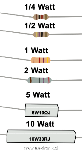

Predvidevam, da boš rabil upore manjših moči, ponavadi se največ uporabljajo moči, ki sem jih dodal v priponki... Napetost na samem uporu niti ni tako važna, bolj pozoren moraš biti na to, kakšen tok teče čez njega pri napetosti, ki jo uporabljaš. To si izračunaš z enačbami - I= U/R in pa P= U×I. S tem se posledično izbere tudi primerna moč upora. Upam, da si razumel kar sem napisal. Smile
LP.
 Velikost datoteke:  45.66 KB

Potreboval boš upore majhnih moči npr. 1/4W ali 1/2W, saj v vezju tečejo tokovi par mA, odvisno kaj imaš doma...
