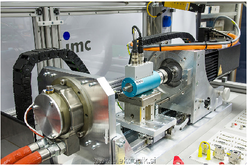

najlepšo razlago imaš tule npr
https://www.imc-tm.com/products/electric-motor-testing/turnkey-test-stands/test-stand-for-pump-motors/
spredaj na levi je testirni elektromotor ki bi ga rad preizkusil , vmes je merilnik navora , na drugi strani je drugi BLDC.
1. deluje levi testni kot pogon in drugi kot zavora Pt>Pz ( električno delo je večje kot mehansko zaradi izgub)
2. deluje levi testni kot generator in desni kot pogon ( v tem primeru pa testiraš inducirane napetosti , moč …. napake na enkoderju ….)
v idealnem sistemi bi se sistema pokrivala Pt=Pz
