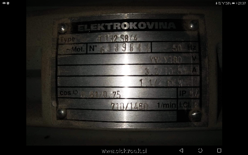

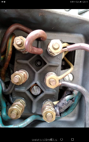

Lepo prosim za pomoč pri priključitvi 3 faznega elektromotorja, ima z dveh strani odščipnjene kable, torej je imel neka dva dovoda.
Podatke pa ima YY/Y380V ( se malce slabše vidi na sliki).
Hvala za morebitno pomoč.

Ker sta na tablici napisani dve hitrosti (vrtljaji), gre sigurno za motor v Dahlanderjevem spoju.
Ne vem na pamet kako se ga zveže, odtipkaj "dahlander"v google in ti bo prikazalo priklop.

Mala brzina - priklop U1 V1 W1 konci U2 V2 W2 ostanejo v zraku.
Velika brzina - priklop U2 V2 W2 konci U1 V1 W1 se kratko spojijo.

Fantje, najlepša hvala za pomoč, motor deluje Applause
