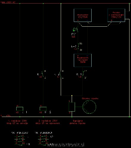

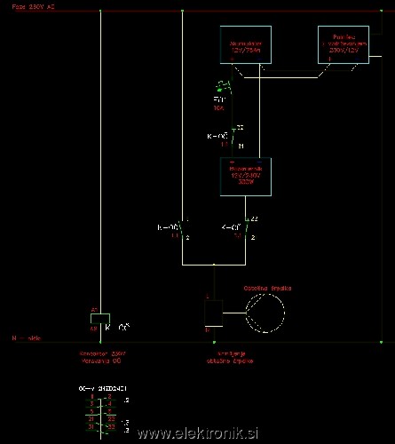

Izvesti moram priklop toplotne črpalke, ki nima svojega krmilja.
Gre za monoblok TČ (plinski krog je tovarniško zaključen v zunanji enoti, do nje gremo z vodno povezavo).
Ker gremo z vodo izven ogrevanega objekta, bi v mrazu lahko nastopile težave ob izpadu elektrike, ker bi se ustavila obtočna črpalka in posledično lahko zamrzne voda v izmenjevalcu. Dokler obtočna črpalka deluje, nevarnosti zamrznitve ni, saj se voda dovolj ogreje v hiši.
Recimo, da antifriza v hidravličnem krogu ne bo (čeprav je možno tudi z njim).
Razmišljam, da bi izvedel varovanje na sledeč način (vezava v priponki):
- imam kontaktor s špulo 230V
- delovni kontakt direktno napaja obtočno črpalko porabe 40W (ko je elektrika, se ta vrti)
- mirovni kontakt ob izpadu elektrike služi za vklop rezervnega napajanja iz razsmernika
Ali je takšna priključitev v redu? Ni nevarnosti, da bi kdaj zaradi kakšne zakasnitve izhod iz razsmernika za trenutek povezalo na dovod 230V iz omrežja (bo običajni kontaktor OK)?
Je še kak drug pomislek? Načeloma ni noben problem, če obtočna nekaj časa miruje (lahko tudi minuto), le da se potem zagotovo zažene, preden bi voda v izmenjevalcu toplotne črpalke lahko zamrznila.

Ni OK.
Vira nista sinhronizirana. V najslabšem primeru je med njima lahko 2*230V AC.
Ko enkrat pri preklopu iz razsmernika nazaj na el. omrežje oblok med kontakti ne bo pravočasno ugasnil, se bo zelo verjetno pokadilo iz razsmernika.
Uporabi dvopolni preklop (L in N), več zaporedno vezanih kontaktov, ali še bolje dva releja (vsakega za svoj vir), ki se medsebojno blokirata vsaj električno in če je možno tudi mehansko.

Bo tako bolje, z dvema kontaktorjema? Nista mehansko blokirana, imam samo navadne.
p.s. vrtenje OČ je najbolj pomembno in je bistvo vsega (prioriteta)
Razsmernik je proti ceni izmenjevalca (po odprtju le-tega se lahko poslovim tudi od TČ) potrošna roba, saj stane 34€
https://www.akumulator.si/izdelek/N6%2005%200150/razsmernik-300w-12v-za-soncne-celice-navtiko-avtodom
