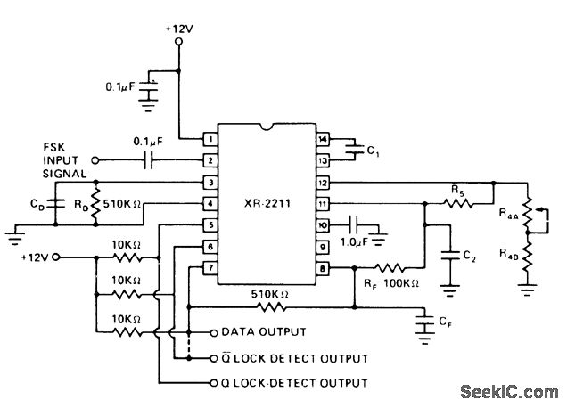

Kot si jaz predstavljam, bi težavo lahko rešil na dva načina... Prvi je ta, da na Raspberry Pi speljem Line in preko USB zvočne kartice in naredim program za dekodiranje (nekaj takšnega kot POC 32), ali pa tako, da problem rešim deloma z FSK demodulatorjem (čipom) XR 2211. Zanima me, ali je ta druga rešitev možna?
Podatek iz XR2211 bi lahko potem speljal v raspberry pi ali atmego in ga tam obdelal, da bi prikazal sporočilo. S pomočjo XR2211 bi si prihranil kar nekaj glavobolov, saj obdelava zvoka zame ni ravno preprosta v Linuxu.
Našel sem nekaj preprostih shem - klik in me zanima, če bo stvar delovala. Kolikor sem uspel najti po spletu, deluje POCSAG preko navadne FSK modulacije, ne AFSK in ne BFSK. Ali imam prav?

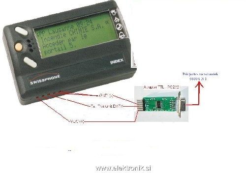

Bi pa dodal še informacijo, da bi za sprejem POCSAG sporočil lahko uporabil kar pozivnik. Npr. pozivnik Swissphone DE506 pri vsakem sprejemu POCSAG sporočila da na svojem izhodu sprejeto sporočilo (v RS232 obliko), ki ga lahko potem pripelješ na UART procesorja ali na računalnik preko COM porta (spodaj je ena sličica za priključitev na hitro narisana).

Ja, naj bi bilo dovoj, da s pozivnika povežeš na računalnik in odpreš termial program z nastavitvami: 9600.8.N.1. Izbrati moraš še pravi COM port.
Naj dodam še informacijo, da pri meni pretvornik TTL/USB ni deloval. Pozivnik sem moral priključiti preko pretvornika na "prava" COM vrata - TTL(pozivnik)/RS232(računalnik), šele potem je delovalo.

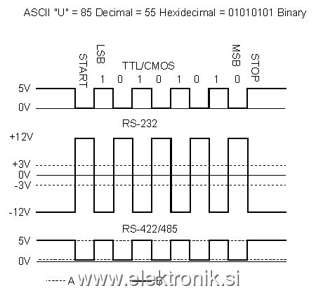

Zaradi različnih nivojev (glej priponko!)

Ne Branko, niso krivi napetostni nivoji. Pozivnik ima TTL napetostne nivoje. Jaz sem uporabil na računalniku "pravi" com port (+12/-12V) z uporabo takega kabla oz pretvornika. Namreč omenjen kabel/pretvornik ima v sebi pretvornik/čip, ki pretvori RS232(+12V/-12V) v TTL nivoje. In samo s tem je delovalo.....
Pozivnik, kolikor sem gledal, na svojem portu nekako zazna, če je priključen na "pravi" COM port in potem je pripravljen sodelovati. Ne vem pa kako to stori.
Kar koli sem uporabil od USB/TTL ni dlovalo. Niti eden USB/TTL pretvornik, pa jih imam kar nekaj. Tudi s tem ni šlo https://trgovina.svet-el.si/product/5elu0342/ Wink.
Aktiv.: 33.05
PrispevekObjavljeno: Pon Sep 16, 2019 9:08 pm    Naslov sporočila:   Odgovori s citatom
Čitaj kakšni so napetostni nivoji na RS232. To ni TTL nivol.
