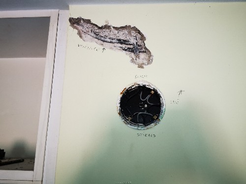

prosim vas za pomoč, namreč v starejšem stanovanjskem bloku je kolega v procesu prenove stanovanja v katerega se bo kasneje vselil. Del prenove je zahteval tudi predelavo nekaterih originalnih podometnih doz (tistih razvodnih doz pod stropom), Morali smo odpreti tudi vse ostale doze (odstranitev pokrovov), da je maler lahko zbrusil vse stene in pokital, ter pobelil. Težava je nastala, ker smo skoraj vse pokrove doz ob demontaži zlomili, ker je plastika bila že zelo stara in na njej skoraj 1cm beleža, ki se je nanašal čez leta (prejšnji lastnik).
Podometne doze so zelo stare, celotno stanovanje oz. blok ima ničenje, doze so pa tiste pltike variante, kjer je dovolj prostora samo za nekaj vodnikov in je to to.
Premer pokrovov doz je okrog 100mm in me sedaj zanima, kje najti takšne pokrove ki so premera okrog 100mm in po možnosti, da so namenjeni tem dozam (da se privijačijo na sredini v obstoječo plitko dozo)?
Ali obstajajo kakšni namenski pokrovi za te plitke doze ali je potrebno kupiti kakšne druge pokrove in jih malo prilagoditi, da bodo lepo šli na te stare doze?
Kako vi rešujete takšne situacije?

te z vijakom na sredi verjetno ne boš dobil več ker so nerodne , z zatiči so čisto vredu
https://www.comfort-el.com/i_12066_pokrov-doze-fi-100mm

Pa so res fi 100? Običajno so fi 60 oz fi78, in za te se v vsaki elektro trgovini dobijo univerzalni pokrovi s plastičnimi zatiči ob strani.

@lucca brassi hvala za link, ampak mi nič ne pomaga, če izdelek ni dobavljiv. Ali je še kje drugje možno dobiti pa da je dobavljivo - jaz nisem nič kaj našel.
@malci ja res so 100, to so prazgodovinske plitke doze (globina cca 2cm max.), ki so se včasih uporabljale v kombinaciji s ploščatim podometnim kablom, ki se je zabijal z žeblji v steno

V naši lokalni elektro trgovini so smrdelplastove po 0,14eur/kos za dozo 78mm, pokrov je premera 95mm. Za pritrditev sta dva hakeljca, ki zelo dobro primeta, pokrov se zelo lepo uleže na steno. Enako dobro se lepo uležejo tudi pokrovi za 60mm doze. Bi morali imeti tudi v Elektronabavi in še marsikje.

3D printer je tudi ena od rešitev.

Če smrdelplast pokrovi niso dovolj veliki in dovolj poceni, lahko tudi takole:
Če namerava belit čez pokrove je dobra rešitev tudi izdelava tankih pokrovov iz 0,8mm laminata za tiskana vezja ali kaj podobnega. Tudi prašno barvana alu pločevina je v redu, lahko tudi navadna, znotraj bi lahko dodal samolepilno teflonsko platno za izolacijo, za vsak primer. Tako narejene pokrove se lahko nalepi s kontaktnim lepilom, potem bo v nadaljevanju pokrove držala barva: apneni belež, jupol, ...
