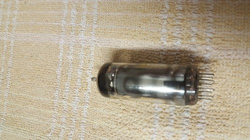

v priponki imam še sliko elektronke ech81,na pogled zgleda mal bolj (POSMOJENA) je to vredu. lp

Branez Moderator
Pridružen-a: Pon 14 Apr 2003 7:21 Prispevkov: 7831 Aktiv.: 33.06 Kraj: Koprivnica HR
Objavljeno: Čet Nov 07, 2019 6:17 pm Naslov sporočila: |
Tisto po tvoje posmojeno je geter.

Jaka57 Moderator
Pridružen-a: Ned 12 Dec 2004 21:47 Prispevkov: 5819 Aktiv.: 24.57 Kraj: Grosuplje
Objavljeno: Čet Nov 07, 2019 7:11 pm Naslov sporočila: |
O "posmojenosti" ti je že Brane dal povezavo in na oko ne izgleda, da bi bilo z ECH kaj narobe.
