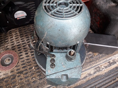

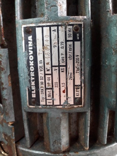

Starejši elektrokovinin motor, 220V, 1,5hp, 2880 min-1, 71uF.

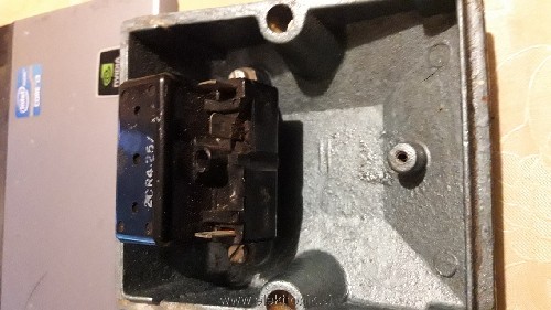

Kondenzatorja ni več, samo prepelele žice. Priključni kabel odščipnjen. Ko sem snel pokrov priključne konzole, sem v notranjosti našel nepriključen 2CR4-257.
V nadaljevanju oznake, še nekaj manjka. Predvidevam, da črna škatlica po določenem času odklopi zagonski kondenzator in zagonsko navitje.
