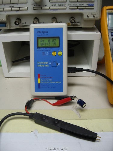

Nekaj dni sem že lastnik kitajskega esr metra ( cena ca. 37 eur ).
Za to ceno deluje presenetljivo dobro. Precej sem testiral merjenje kondenzatorjev direktno v vezju in napake so bile manj kot 20% ( glede na meritve istega kondenzatorja izven vezja )
