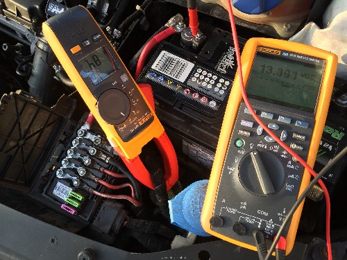

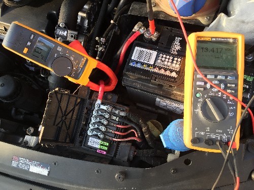

Prilepil sem dve sliki mojega testa z Voltmetrom in DC ampermetrom, upam da ne bodo zmanjšane (nekaj čez 2M vsaka).
slika IMG 4112 : merim napetost na AKU: 13,34 V-----to je OK pri dejstvu da sharan dela v leru (900 Obr/min), in da imam skoraj vse vklopljeno, iz alternatorja v AKU še zmeraj teče 13, 4A
slika IMG 4114 : zdaj z tokovnimi kleščami merim tok iz alternatorja----84, 3A
To zgornje stanje pomeni da je moj alternator dost zmogljiv da v ler gasu (900 obratov motorja), pokrije vso porabo sharana in da pri tem še zmeraj polne akumulator. Prižgal pa sem vse kar se je dalo (klimo, luči, brisalca, zadnji grelec.......). Res pa je da je naknadno vgrajen močnejši alternator, 150A.
Glej spoj rdeče žice iz AKU in črne iz alternatorja, na prvi 100A varovalki, tu je bil slab spoj. Ko sem to končno odkril, sem zamenjal staro črno žico za rdečo iz AKU, ter na (črn - pregret) vijak M6 od alternatorja pod varovalko vstavil še eno matico M6. Tako je zdaj spoj med črnim kablom alternatorja in varovalko med dvema maticama, glava vijaka nima vpliva na spoj, prej pa je imela, ker se je vsakič ko sem pritegnil zgornjo matico, se je glava po segrevanju vgreznila v plastiko in je spoj zato oslabel....pregrevanje...prekid prenosa toka iz alternatorja k AKU ....pražnjenje AKU...dvig napetosti na neobremenjenem alternatorju (poškodba reglerja ?).....
