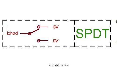

Signalni pin (Arduina) je nastavljen kot izhod. Izhod ima lahko (v programu) stanje 1 ali 0, se pravi 5V ali 0V.
Ko je na Arduinovem izhodu stanje 0 (0V) steče tok skozi R1 LED v optokoplerju in DS1. Takrat je rele na sliki vključen (njegova kotva pritegnjena) in obratno. Zgornja shema je od tukaj. To povezavo sem našel pod tvojim videom, kjer je vse lepo razloženo.
Zopet si nekaj čudno predstavljaš. Output pomeni izhod. Predstavljaj si ga tako:
