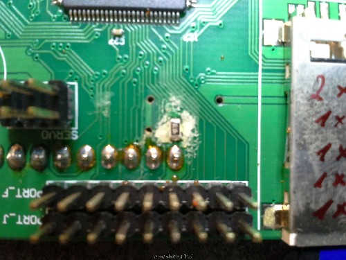

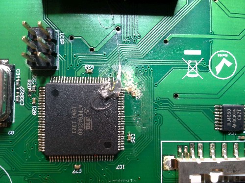

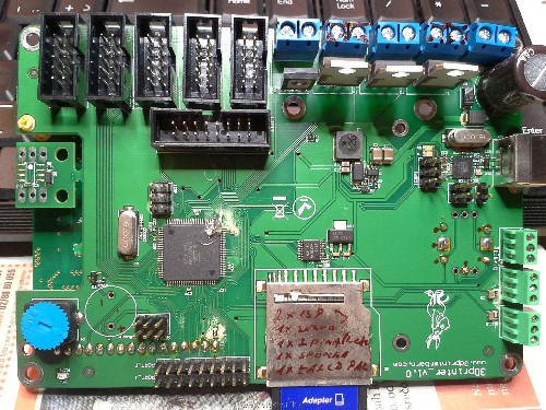

Moj problem:
po dveh letih neuporabe Troublemakerja sem med prazniki želel nekaj natisniti na našem 3D printerju. Dobro sem ga očistil, namazal, ga priklopil na 220V in pričel ročno testirati vse pomike. Vse je delovalo po pričakovanju, le EXSTRUDER se sploh ni premikal. Po vseh dodatnih testih sem ugotovil, da je razlog za neodzivnost extruderja v glavni elektroniki Troublemakerja…
V prilogi so tri slike elektronike; predvsem so mi sumljive tiste bele sledi-mogoče je to ostanek od spajkanja….
Ali lahko prosim nekdo pogleda priložene slike in pove ali je to normalno?

PrispevekObjavljeno: Pon Jan 06, 2020 10:38 pm    Naslov sporočila:  Re: Troublemaker elektronika Januar 2020 Odgovori s citatom
webmartin je napisal/a:
...Vse je delovalo po pričakovanju, le EXSTRUDER se sploh ni premikal. Po vseh dodatnih testih sem ugotovil, da je razlog za neodzivnost extruderja v glavni elektroniki Troublemakerja…
Si vklopil gretje šobe in počakal, da doseže temperaturo?
lojzek
Prispevkov: 3387
Aktiv.: 16.00
PrispevekObjavljeno: Tor Jan 07, 2020 7:12 am    Naslov sporočila:   Odgovori s citatom
Tako je. To "svinjarijo" očisti z alkoholom ali podobnim - ker zna nagajat vsaj v prihodnosti, sestavi, potem pa ekstruder ogrej. Se ne premika, če glava ni ogreta na več kot... ne vem. 150 stopinj.

Lepilo na procesorju pusti. To je predelava, ki je potrebna za delovanje.
Aktiv.: 33.06
PrispevekObjavljeno: Tor Jan 07, 2020 8:39 am    Naslov sporočila:   Odgovori s citatom
Tukaj je opisano kako izgleda in kako dalje, če je v resnici kriva tista packarija. Prvo probaj kot sva ti zgoraj opisala z vročo šobo.

Peter123 je napisal/a:
Smile Nisem ravno mislil lepila. Tisto packarijo okoli upora na prvi sliki in morebitno packarijo na motni 2. sliki poleg procesorja. Smile

včeraj ponoči sem sestavil moj Troublemaker.
Prvi testi , z VKLOPLJENO temperaturo, so vredu....in res, ko je temperatura na 180 °C DELUJE tudi extruder Very Happy
Res sem b...., da sem na to pozabil. Confused
