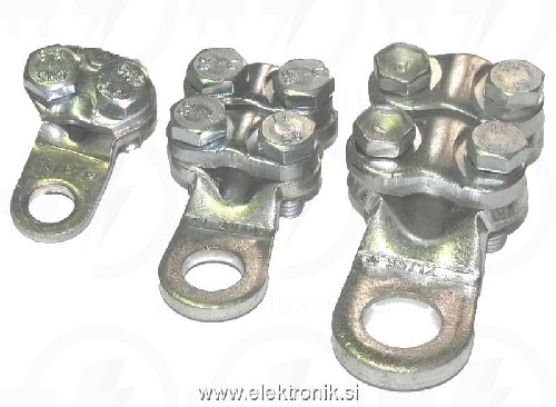

Ne vem, če bo tole na predlagane načine možno zanesljivo stisniti. Za ta tip vodnikov bi bilo za razmisliti mogoče o temle Think
 Velikost datoteke:  56.41 KB

Za to ALU žilo lahko čisto brez problema uporabiš vijačni kabelski čevelj (pokositran aluminij).
PS: V primeru žile sektor polni baker pa v tej dimenziji res ne bi šlo (vsaj za tipe čevljev, za katere imam pri sebi tehnično dokumentacijo)
