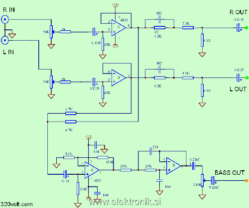

Da bi kar direktno skupaj vezal L in R signal, verjetno ni ravno najbolje. Sicer je na tisti shemi zgoraj že urejen "stereo-mono" filter.

ule, narobe si razumel njegovo vprašanje.
Blaz, če si sam delaš ojačevalnik, lahko narediš takega z mono vhodom. Lahko pa povežeš zgolj na en vhod (da ne potrebuješ Y kabla) in dvigneš ojačenje za 6 dB.

Teh shem ne razumeš kaj dosti ane?
to je nekako res. razumevanje shem mi ne gre. ponavadi si pomagam s kakšnim opisom, tu je pa ta v angleščini ki pa ni moje močno področje.
torej če bi jaz filter vseeno želel obdržati bi lahko iz vezja ojačevalca odstranil čip TL074 in bi izhod iz filtra vezal direktno na vhod čipa TDA7294 (na 3 pin)
zraven še pošiljam vezje filtra.

bostjang je napisal/a:
Zmotil me je tale stavek: "Ja, res imaš L in R vhod, preprosto ju povežeš skupaj direktno da dobiš MONO vhod."
Preko filtra ja, direktno ne.

PrispevekObjavljeno: Tor Jan 21, 2020 10:28 pm    Naslov sporočila:   Odgovori s citatom
Ule, v tem primeru, v shemi, ki jo je pripel na prejšnji strani te teme
sta L in R vhoda že interno povezana in ju zato lahko zunaj direktno povežeš skupaj, no, to celo velja za vse vhode... NE velja pa za izhode... če imaš stereo izhod. Če imaš MONO izhod, potem ta mono signal preprosto priključiš na L in R hkrati, v tem konkretnem primeru, lahko tudi samo na L ali R, neuporabljenega pa naj pusti nepriključen, ker če bi ga vezal na GND, bi signal pri združevanju padel na pol.
Da nekdo ne razume shem je razumljivo, če je začetnik.
Da se nekdo izgovarja na nerazumevanje angleškega jezika, pa pripisujem lenobi ali pa da je ta nekdo vložil premalo truda, da bi prevedel in razumel angleški tekst!
Če je karkoli nerazumljivega, se NATANČNO napiše na forum, kaj TOČNO ni jasno, potem se bo pa že našel nekdo, ki bo to pojasnil.
Predlagam, da ne uporabljaš filtra, uporabi tole shemo, ki je že "fertik dev" (dokončano delo), ki je najbrž preverjeno delujoče.
