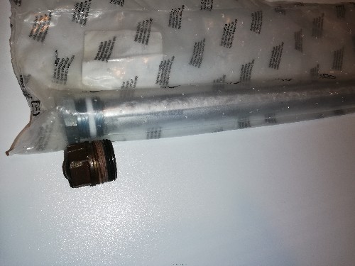

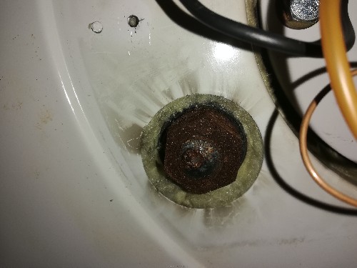

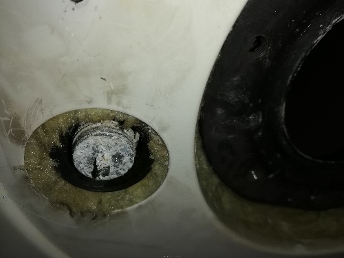

imam težavo pri odstranitvi stare, prežrte anode. Anoda je privijačena s spodnje strani bojlerja, z matico (ki je sestavni del nove anode) fi 24mm. Ko sem matico odvil, je anoda ostala zabita v bojlerju, odvil sem samo matico.
Mogoče kdo ve, kako spraviti ven anodo?
Izbiti navzgor v bojler je nisem uspel, zgleda da jo je treba odstraniti navzdol, ker ima očitno spodnji del širši od odprtine v bojlerju, da tesni (moje predvidevanje).
Z zgornje strani je pa tudi na morem izbiti, ker je luknja po odstranitvi grelca komaj velika za dlan.
Ima kdo izkušnje s podobnim primerom?
Prilagam fotografije:
-spodnja stran bojlerja, pred demontažo grelca in poskusom odstranitve anode (velik zarjavel vijak, ob robu)
-anoda z odstranjeno matico
-nova anoda in zraven matica stare anode

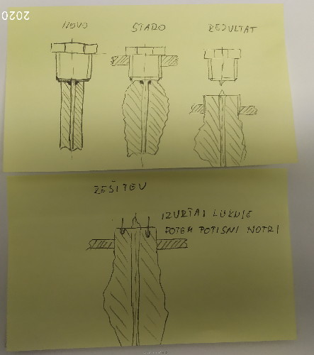

Matico nazaj prilepi z lepilom za kovine (navoje) in odvij celotno.
Po novi sledeč je cela privita s teflonskim tesnilom. Ti si snel (odlomil?) samo matico, sicer ne vem kako...

Poglej slikico

Moji poskusi odstranitve stare anode so bili neuspešni. Cev v kotlu bojlerja, v katero je vstavljena anoda je dolga 7 -10 cm. Po celi dolžini se je med cevjo in staro anodo nabral vodni kamen, zaradi katerega je stara anoda trdno vpeta. Anodo sem znotraj kotla prijel s papagajkami, pa je nisem mogel niti malo premakniti ali zasukati. Tudi udarjanje z macolo po anodi iz zunanje strani, je ni premaknilo niti za milimeter. Verjetno bi šlo s povrtanjem anode, kar bi pomenilo, da bi jo moral izglodati od znotraj, za kar bi potreboval specialni sveder, obstaja pa še nevarnost, da poškodujem emajl v cevi, v katero je anoda vstavljena.
Zaenkrat sem zadevo povrnil v prejšnje stanje: vrnil staro matico na staro anodo. Kolikor vem anoda v celotni starosti bojlerja (25 let) ni bila nikoli menjana, tako da predvidevam da bo ostanek anode zdržal do naslednjega čiščenja vodnega kamna.
Takrat se bom tudi odločil, ali bom staro anodo povrtal sam ali pa za to angažiral ustreznega mojstra; ali pa je sploh ne bom menjal. Kolikor slišim, nekateri emajlirani bojlerji nimajo anode in potemtakem emajl zdrži korozijo tudi brez podpore magnezija.
