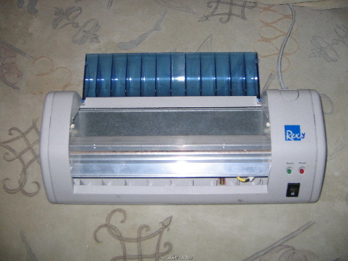

Tudi jaz sem si zaželel svoj predelan plastifikator in sem se v ta namen odpravil na pot. Natančneje v Divačo.
VolkD mi je pomagal predelati Rex-a za kar se mu tukaj lepo zahvaljujem. Pravzaprav je bilo drugače. VolkD je predelal Rex-a, jaz sem pa samo gledal.
In rezultat. Rexy

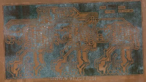

V primeru, ko se dela velike tiskanine strojček ne zmore dovolj hitro segreti tako velike ploščice. Pomagal sem si s predgretjem. Industrijski fen ! Za silo bi po moje bil tudi ženin dober.

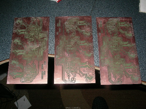

Tonerja se še drži papir, a to ne moti. Retuša skoraj ne bo potrebna.

no ne morem si kaj, da nebi dal gor še tole sliko. Tako mi je bilo všeč, da sem naredil kar tri Laughing

A si uporabil papir iz kataloga ali glossy photo paper? Kako je sedaj s to breskvico. A se plastika (ohišje) nič ne pregreva? Ploščice pa so kar lepo uspele. Jaz sem do sedaj probal z likalnikom in mi ni niti približno tako uspelo. Večje površine so se zmeraj "odluščile"!
