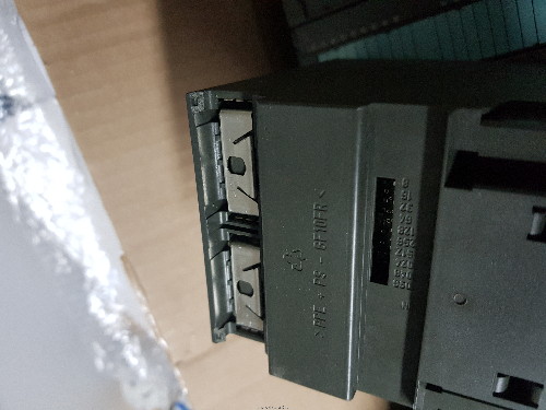

V roke sem dobil krmilnik Siemens S300 komplet z vhodno, izhodnimi digitalnimi, analognimi, komunikacijskimi karticami. Krmilnik deluje, le nekdo je vse iz originalne letve pri demontaži potrgal. Se pravi so krempeljci potrgani, kot je razvidno na sliki. Kako bi to bilo mogoče sanirati? Pri našemu dobavitelju barv, sem gledal dvokomponentno lepilo - maso z dodatkom drobnega kovinskega prahu. Bda lahko pri lepljenju tudi zapolniš, če je kaj odlomljeno manjka. Po strditvi lahko piliš, brusiš, barvaš. A bo to držalo?

Naprintaj... ,ali nalepi kakšno pločevino, da se zaskoči za siemens S300 rail. Napiši njegovo številko ...po sliki sodeč je kak starejši "compact"... mogoče ima kdo kakega skurjenega v enakem ohišju in poizkusiš zamenjati ohišja.

Tole je PPE plastika, oziroma polipropilen osnova. Nobeno lepilo ne bo prijelo nanjo. Sad

PrispevekObjavljeno: Pet Mar 06, 2020 11:38 am    Naslov sporočila:   Odgovori s citatom
Lepilo in soda za kuhanje?
https://www.youtube.com/watch?v=Sq5YJbZXaZk
https://www.youtube.com/watch?v=n1meoZaHYZo

Kakšna je sedaj ta plastika?
PPE....polietilen eter?
PP..polietilen?
V našem kraju eden vari plastiko raznovrstno. Kaj pa če se to vari in mi zavari gor bunkice, jih popilim in zbrusim v pravo obliko. Ker na vseh modulih (10kos) so polomljeni.
