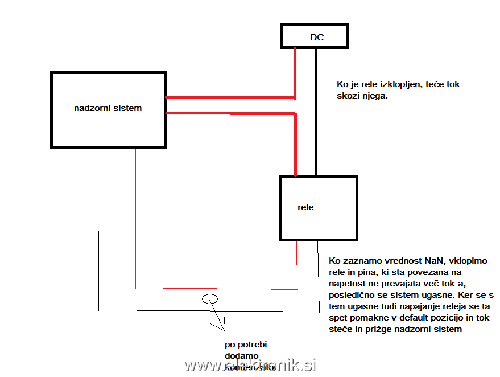

Imam preprosto vprašanje. Imam sistem, ki ga krimili ESP8266 razvojna ploščica, ki krmili gretje in hlajenje ter bere vrednosti s senzorjev. Občasno se mi zgodi, da senzorji namesto prave vrednosti dobijo vrednost NaN. Sumim, da je kriva bodisi interferenca ali manjko napetosti, kar sem v novi verziji že rešil. Vseeno pa dopuščam možnost, da se bo to še vedno kdaj zgodilo. V tem primeru pomaga samo to, da vse skupaj odklopim iz elektrike in ponovno vklopim, restart razvojne ploščice ne pomaga. To se zgodi morda 1x na par dni, kar ni problematično, vseeno pa bi rad stvar rešil. Zanima me ali bi lahko rešil takole:
Cel sistem bi se napajal preko napetosti, ki bi šla skozi rele. V kolikor bi bil rele "izklopljen" bi tok tekel in sistem bi bil prižgan. Ko bi ploščica zaznala vrednost NaN, bi vklopila rele. To bi pomenilo, da bi cel sistem izgubil napetost in se ugasnil. Ker bi se to zgodilo pa bi se izklopil tudi rele in skozi njega bi ponovno stekel tok. Po potrebi bi dodal kondenzator, ki bi še kakšno sekundo napajal rele da bi bil izklop iz elektrike daljši.

Bi šlo ja (lahko tudi tranzistor namesto releja) ampak mislim da to ni ravno trajnostna rešitev? Eh?
Si iskal vzrok za ta "pojav" tudi pri senzorjih (restart le teh ali kaj podobnega)?

Ja, kot rečeno sem očitno stvar rešil v novem sistemu. Šlo je za težavo, da sem 2 releja napajal direktno iz majhne esp8266 ploščice. In krive so bodisi motnje ali pa ima esp8266 premalo moči. Opažam namreč da se releji vklapljajo in izklapljajo tudi ko se ne bi smeli, koda je nedvoumna in enaka kot pri drugem sistemu, v njej torej ni problem.
Nov sistem je to rešil tako, da uporablja drugi rele, ki se krmili s svojim napajanjem in zaenkrat nisem opazil težav s senzorjem (uporablja tudi DHT22 namesto DHT11). Kot rečeno, to bi rad implementiral samo kot zadnji zid za worst case scenario - ta del ni mišljen kot nekaj kar bi se redno dogajalo. Vendar če se zgodi, je lažje da se sistem sam odklopi in priklopi, namesto da ga moram jaz fizično.

Predvidevam da ne direktno ampak preko tranzistorja?

Žal ne, res sem delal z omejenim številom opreme. Kupil sem relay board in ga direktno iz 3.3V pina napajam. Kot rečeno v novi verziji sem to rešil in napajam z 3V iz step-down-a, ta prvi sistem ima pa 2 relay boarda ki se napajata direktno iz 3.3V pina na esp8266, krmilita pa preko gpio pinov. Te releji ne omogočajo ločenega napajanja in krmiljenja, zemlja mora biti skupna.
