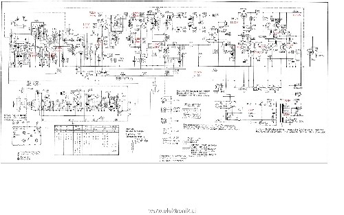

Da bo bolj natančno , prvo poglej tranzistor T209 Stabilizator napetosti za medfrekvenco in VF del. Napetosti so napisane , če odstopajo (ali jih ni ) bo stvar enostavna...

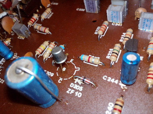

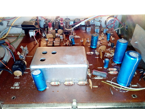

Izmerio sam T209 (i ostale napone iz seme) napon je 11.52V. Moja Savica je SSN 1310 tako da na njoj nije sve isto kao na semi. T209 kod mene nosi oznaku BC 108A, a ne kao na semi BC 238.
Mrezni napon mi je dosta visok ide i do 260V, ne znam zasto tek sam sad primetio prilikom merenja tako da i to verovatno utiče. T204 na bazi ima skoro duplo veci napon.

1V razlike , daj zamenjaj zenerco(D205) 10V, na izhodu TR9 bi moralo biti predpisanih 9-10 V .. T204 ni važen saj ti končna stopnja deluje (upam da si probal s prstom na pot R1 in ti v zvočniku brni ?)

Kako se vidi iz slike verovatno da niso razglašeni TP .
Malo neobično , da ti ne radi ni jedan band , pa da imaš na MF tranzistorima kolikotolio približne napone.

T209
baza 11,52V
emiter 11,62V
Če to drži, je transistor fuč Rolling Eyes Rolling Eyes Rolling Eyes
Emiter mora slediti bazi z zaostankom cca 0,7V, tu pa emiter prehiteva bazo za 0,1V Shocked
