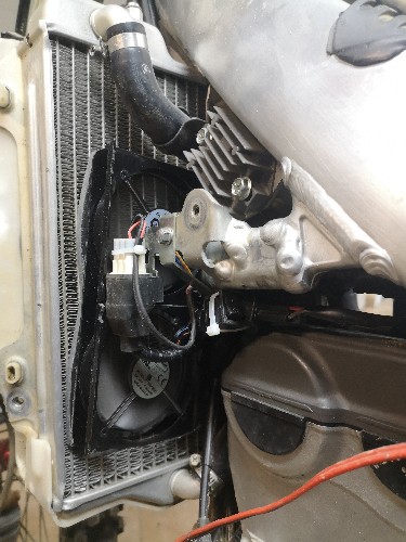

Kot sem napisal sem dal ventilatorja od grafične kartice HD4870. Pri 14V pijeta 8W in lepo pojeta. Smile Upam, da tudi kaj zraka obrneta. Sicer pa bolje bo kot nič.
Danes sem testiral motor v prostem teku....napetost je na 14,2V in je ker konstantna.
Ker sem sedaj zaključil z montaćo jutri naredim en krog, da vidim odziv.

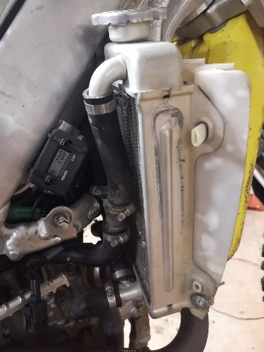

Pripenjam sliko izvedbe in prostor pri mojih "kilarjih". Ni kaj veliko prostora za eksperimentiranje.
Skratka ventilatorji bodo v pomoč, kot sem že omenil, pri igranju po dvorišču in ne za pobeg v gozd v mlake.
Izvedeno imam tako, da se da v minuti demontirat in vse odključit (Plug&Play).
 Velikost datoteke:  1.97 MB
 Velikost datoteke:  3.12 MB
 Pogledana:  11 krat

Pazi, da boš tako pritrdil, da ti ventilator ne bo opletal. Sicer je možna poškodba satovja!
