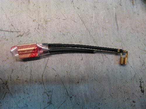

Kaj je tole v ohišju ščetke elektromotorja?
Prispevkov: 6736
Aktiv.: 28.37
PrispevekObjavljeno: Sob Apr 11, 2020 10:53 am    Naslov sporočila:  Kaj je tole v ohišju ščetke elektromotorja? Odgovori s citatom
Mogoče kdo ve, kaj je tole na sliki ... skrito v ohišju ščetke enega Domelovega motorja?
 Velikost datoteke:  73.65 KB
 Pogledana:  36 krat
Prispevkov: 14675
Aktiv.: 61.82
PrispevekObjavljeno: Sob Apr 11, 2020 11:31 am    Naslov sporočila:   Odgovori s citatom
Se krtačke dotikajo tega? Morebiti kaka kontrola izrabljenosti?
Prispevkov: 6736
Aktiv.: 28.37
PrispevekObjavljeno: Sob Apr 11, 2020 12:42 pm    Naslov sporočila:   Odgovori s citatom
Krtačke ne, ohišje krtače pa ... ohišje krtače se dotika dela, na katerem je napis, kontakt je pa preko peresa na drugi strani. Preko tegale se motor napaja Think .
Prispevkov: 14675
Aktiv.: 61.82
PrispevekObjavljeno: Sob Apr 11, 2020 1:12 pm    Naslov sporočila:   Odgovori s citatom
Termovarovalka?
Si izmeril upornost med kontakti? Lahko bi bil tudi kak NTC upor. Lahko bi delal kot softstart?
Prispevkov: 4223
Aktiv.: 17.79
PrispevekObjavljeno: Sob Apr 11, 2020 1:41 pm    Naslov sporočila:   Odgovori s citatom
termična varovalka
https://en.wikipedia.org/wiki/Thermal_cutoff
Prispevkov: 6736
Aktiv.: 28.37
PrispevekObjavljeno: Sob Apr 11, 2020 4:49 pm    Naslov sporočila:   Odgovori s citatom
Mislim, da imata kar prav ... ampak je cela. Ohišje je bilo zarjavelo, da ni bilo stika na vodilo krtače. Ko sem očistil in sestavil je motor speljal, čeprav je verjetno kljub temu za v kanto ... na rotorju iskri, da se kar bliska okrog krtač. Sad

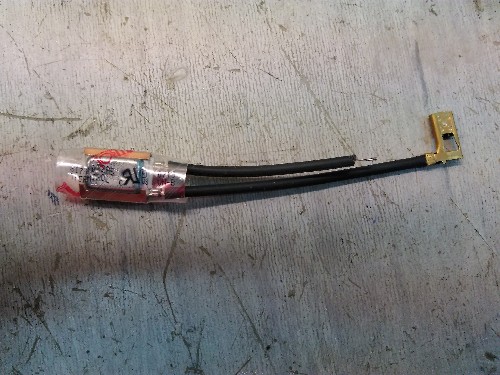

PrispevekObjavljeno: Sob Apr 11, 2020 5:47 pm    Naslov sporočila:  Ni to elektronika Odgovori s citatom
Very Happy
125C° bimetal. V ICju jih imajo. Ni to kitajski šrot.
 Velikost datoteke:  3.3 MB
 Pogledana:  13 krat
To mora biti vedno na zalogi. Če ne...delo brez nadzora ni dovoljeno.
 Velikost datoteke:  3.33 MB
