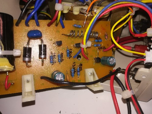

Sem se sedaj malo poglobil in ni isti načrt kot je dejansko. Dosti istih stvari je vendar ne vse. C3 in C4 kondenzatorja sem zamenjal iz 100uF 25V na 100uF 35V in pa velikega C1 3300uF 25V na 35V. Čudno mi je da so že na začetku dali C1 25V ko sem pa meril voltažo je pa na njem konstantno 26.8V. Led lučko sem odlotal z plošče vendar je vseeno vse isto kot prej nič se ni spremenilo.

https://www.electronicaembajadores.com/datos/manuales/sa/sa6a/sa6a103.pdf
Zadnja stran je pravi načrt..
Kot sem že pisal, ne bo šel pod 8V in tudi nad 20 se bo zenerca sčasoma skuhala...

Ok toliko da vem da ne izgubljam časa. Sedaj razmišljam da pustim tisti del ki pretvori AC v DC ostalo odrežem in zraven dam DC CC step down modul in tako naredim potem. Kaj vi predlagate?

Vsekakor je bolj smiselno uporabiti samo transformator obe diodi in prvi elektrolitski kondenzator. Takoj za kondenzatorjem odvzameš napetost za DC/DC pretvornik, ki ti omogoča nastavitev napetosti in po možnosti še omejitev toka.
Lahko seveda ohraniš obstoječe vezje (če je dovolj prostora) kot original 13.2V napajalnik. V tem primeru dodaš še eno stikalo za preklop med obema.

Evo sem končno uspel nekaj spacati skupaj. Imel sem LM2596 step down modul tako da sem to zaenkrat uporabil in bom videl kako se bo obneslo. Ploščo sem staro obdržal vendar sem vse komponente odstranil sem pa edino pustil diode in kondezatorje za pretvorbo iz AC v DC. Edino potenciometer nisem imel 10k sem pa dal zaenkrat dokler 10k ne pride z alija 50k z uporom vem da ni to to ampak za cca. 1 mesec bo ok.
