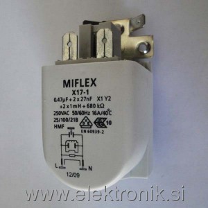

Poizkusite brez rso filtra ponovno priklopiti stroj.

PrispevekObjavljeno: Ned Apr 26, 2020 12:35 pm    Naslov sporočila:   Odgovori s citatom
RF filter s priponke pogosto prebije ... meni je odneslo že dva.
V prvem primeru je plamen pod pokrovom stroja dosegel krpo in je zagorelo, sreča da sem bil zraven da ni šlo naprej... tako da stroja med delovanjem ne upam puščati brez nadzora.
lp.
