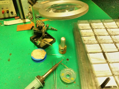

S tem na slikah spajkam običajno velikost elementov 1206 (kateri poseben je tudi 1210), redko pa 0805. če dobim kaj takega v KIT kompletu. Ta 0805 je za »pravega« elektronika verjetno standard, marsikdo pa ob boljši opremi in očeh spajka tudi manjše.
- Weller brez regulacije temperature, z najmanjšo mojo konico. Doma imam ZD-48 (Conrad), ki ima pravzaprav okornejšo konico, pa se isto da.
- Razspajkovalna pletenica. Nujna pri spajkanju čipov. Dobil v SLO trgovinah, najverjetneje IC ali HTE,..
- Lupa s svetilko. Poceni v lokalni kitajski trgovini. Ima dve različni povečavi.
- Špičasta pincetka. Poceni komplet petih, v lokalni kitajski trgovini. Lahko kupiš tudi boljšo in dražjo, ni pa nujno.
- Cin s Pb-jem, ta je 0,8-1mm, veliko boljši je tanjši, tam 0,5mm ali manj. Lažje doziraš količino, ampak ga trenutno nimam.
- Sortirne škatle za SMD elemente, iz Conrada. Ne najbolj poceni, glede na to da je to plastika.
- Stara steklenička od laka za nohte s čopičem. Napolnjena s kristali kolofonije (đabe v kmetijski trgovini), raztopljenimi v acetonu (Mavrica). Gostoto določiš empirično Smile Zato, da zaščiti baker na TIV pred oksidacijo in omogoči lepše spajkanje.

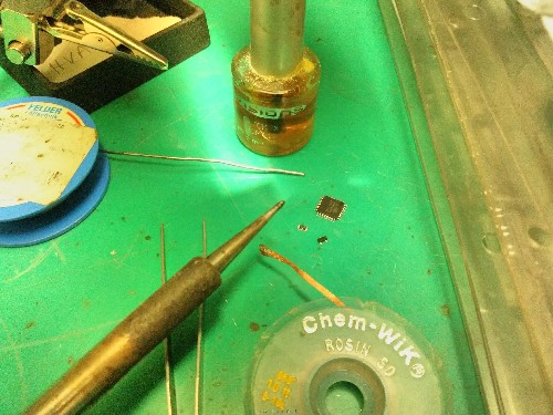

Na drugi sliki pa se vidi, kakšen »konj« je špica v primeri z nožicami Atmege, uporom 1206 in BC 845 v SOT-23 ohišju.
Ko elemente prispajkam, imam UZ čistilec, v katerega dam... aceton ali nitro redčilo. Dokler tega nisem imel, sem to očistil s čopičem in spihal ter posušil. S tem odstraniš zažgane ostanke spajkanja,..
Potem pa ponovno zaščim s kolofonijo. Čez manjše elemente tudi, pri čipih pa običajno samo nogice. Zaradi zaščite pred zrakom.
Toliko za zdaj.
LP Branko
