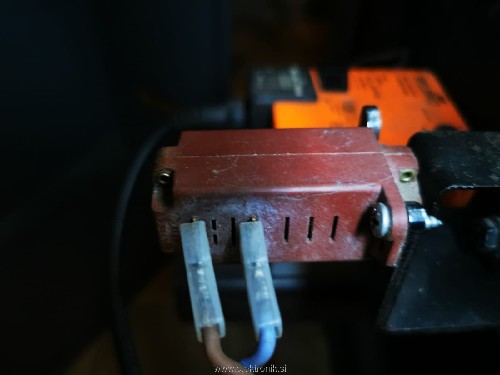

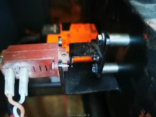

Pozdravljeni, na peči mi je crknil tak pogon ki odpira in zapira loputo, pa gor nič ne piše pa ne vem kje kupit drugega, če morda kdo ve kaj to je... Deluje pa na 220V, ko dobi elektriko gre štift ven ko je ni pa gre not, kot nek termopogon...

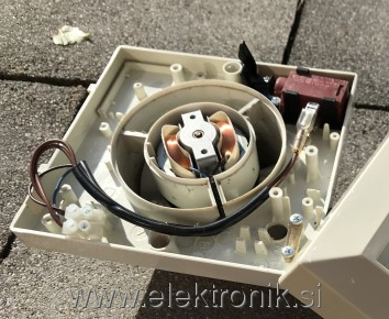

Verjetno je to enak ali podoben aktuator, kot tisti ki v nekaterih kopalniških ventilatorjih odpira in zapira avtomatske lopute.

@tvirus, če bi napisal katera peč je, bi ti mogoče pomagali iskat. To je aktuator kot je napisal @MOND, izmeri ga ohmsko, večina teh malih ima vrednost okoli 800 ohmov.

Našel na eBayu. Wax actuator
