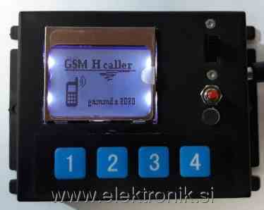

Zdravo.
Pred nedavnim, sem za starejšo hendikepirano osebo, ki se ne more premikati, razen ene roke, naredil en podoben sistem.
Vse je zapakirano v škatlico, ki ima 5 tipk, mikrofon in izhod za slušalke /zvočnik.
Prilagam sliko.
Rdeča tipka je izvedena za klic na določeno sprogramirano številko. To je za klic navzven.
Ostale 4 tipke pa so za generiranje SMS sporočila. Primer " Nujno me pokliči", ...
Ko nekdo (lahko se določi samo določena oseba) pokliče na to številko, se naprava avtomatsko odzove po prvem klicu, zapiska, da opozori, da prihaja klic. Potem se prične pogovor preko vgrajenega mikrofona, za zvok pa sem uporabil kar PC zvočnike, na katerih se lahko nastavi željena glasnost.
Vse skupaj je napajano preko AC/DC adapterja 230V/12V.

Lepo izdelano
Sem testiral motoansver in lepo deluje. Res da lahko pokliče vsak, ampak mislim da lahko v samem telefonu nastaviš samo klice ki so v imeniku. Sedaj še ìščem nekaj za glasovno izbiranje koga želi poklicat. Kakšna je pa cena tvoje naprave. Lahko pod zasebno.
