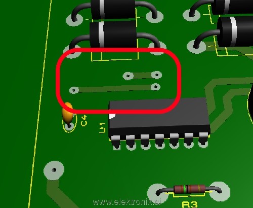

Nekaj me še zanima: ali je dobro te mostičke (glej sliko), ki grejo na drugo stran ploščice, dobro povezati še z žičko ali je bolje, da pustim tako kot je?
 Velikost datoteke:  146.59 KB
Prispevkov: 3469
Aktiv.: 14.62
PrispevekObjavljeno: Čet Jan 21, 2021 9:15 pm    Naslov sporočila:   Odgovori s citatom
Namen tiskanega vezja je, da je tiskano, torej, da ni potrebno na roke povezovati. Mostičke se vgradi pri velikih tokovih na malo večje razdalje.
